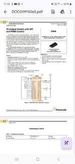

Короче парни F4 выход на сигнал тахометра висит на массе кз где это произошло хз, рядом Е4 масса но визуально чисто. На F 4 идёт дорога с этой микросъхемы. Может в ней беда?
Поднять ногу или сдуть комутатор, и все станет ясно. На алике они есть.
Да всё спасибо он самый виновник разобрался. Буду заказывать!
