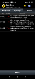

авто приора 2008 мозги бош м7.9.7+
Не разу не шил, стоит паук 4-1 , прямая трасса
    303,6 КБ · Просмотры: 39
Евро 2 или евро 0?
на этом пауке 1-дк стоит в неправильном месте,поэтому всегда по нему будет ошибка,на Е-0 то еще удовольствие,но у Вас без выбора только Е-0,любая складка или в стол заказов
