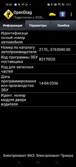

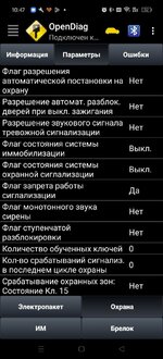

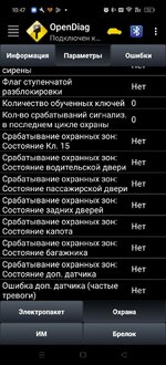

Приора, блок комфорта будто находится в охране, пробовал залить чистый eeprom - не помогло. Моргает аварийка и пищит зумер даже без включенного зажигания. На машине иммо отключен, заводится и ездит. Пробовал снять блок комфорта и подать +12в, также пищит зумер и слышно как щелкает реле поворотников. Есть кто сталкивался с таким, можно ли восстановить блок? К сожалению нет возможности подкинуть чужой МДВ и попробовать снять с охраны с чужого брелка. Скрины с opendiag прикрепил.

Ютуб не работает и впн включать ну нет ни капли желания. Надо опсание блока . Что там стоит? что на шильдике? Фото блока. Что внутри? какой там проц? Не так давно снимал с охраны блок комфорта на калине 2. В моем случае я шил проц. все снялось и заработало. Судя по фото ,у вас просто удалены все данные из еепром, а нужен необученный .

Попробовал оба дампа, ничего не менятся :unsure:

Залейте назад ори дамп. Подсоедините блок водительской двери от такой же машины и ее брелком снимите с охраны.
