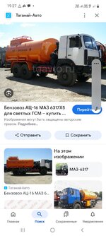

Здравствуйте. Подскажите не подключается к абс маз.на разъёме только питание и масса. И где находится блок абс?
    842,2 КБ · Просмотры: 23
Маз 6×6.
круглый разъем должен быть, блок в старой кабине над ногами пассажира
Да круглый, есть посередине. На нем питание и масса. Остальные два контакта нет ни чего. Кабина старая, а год 2024 . 17 000 всего пробег. В ногах завтра посмотрю. Получается за обшивкой?
