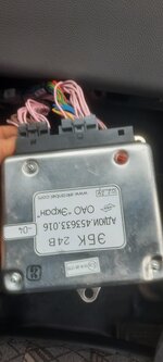

Подключился через другой пин в разьеме
За центральной консолью слева, ближе к ногам водителя.
