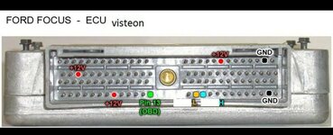

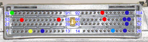

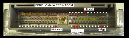

Нашел схемы на данное авто, пробовал подключать ЭБУ по этим схемам
Согласно этим схемам получается, что коннектился нужно как на 3-ей картинке
В OBDII задействованы следующие контакты
По итогу - при подключении потребление 590 миллиампер, как-то многовато, на мой взгляд, хотя могу ошибаться.
Подключиться не удалось ни емл, ни китайматиком, ни диагзоновским свистком...
