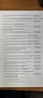

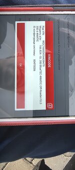

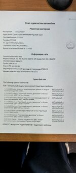

Перестал заводится, ни с того ни с сего.. Стартером не крутит. Диагностика показывает ошибки в блоках... ABS, SRS, SIM, и в других , что нет связи с ЭБУ двигателя. Не правдоподобный сигнал))) При диагностики двигателя ошибок нет...на двигателе при отключении какого либо датчика, пишет на него ошибку, вроде как работает корректно. Кто что думает по этому поводу.... Уже голову сломал. По моим ощущениям эбу двигателя приплыл
