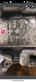

Вот фото
    1,8 МБ · Просмотры: 2
Машина не заводится
Привязывать на Opel нужно насос PSG16,который устанавливался на авто с 2,0 2,2 объемами,и с годов если не ошибаюсь 2002 -2003 .У вас не тот случай,надо разбираться,почему не заводиться.

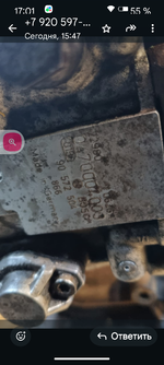

В вашем насосе нет ничего,что связано с иммо.Фото насоса прикрепите
Вот фото
    1,4 МБ · Просмотры: 5
Фото целого насоса
Фото из интернет магазина, шильдик один в один с моим
