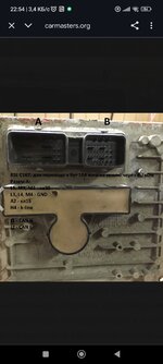

Пробуй начать так. Зарядить аккумулятор, кан прозвонить, если плохой, на разъем его сразу ближе к сканеру. К линию прозвонить, если что, тоже на разъем обд2 от коробки, прямо к сканеру. И пробовать адаптировать. С ручника машину снять, чтобы свободно стояла (часто напряжение от ручника мешает двигаться исполнителям в коробке при адаптации), а лучше одно переднее колесо поднять, чтобы на дифференциале не было напряжения.И у меня еще вопрос, если проблема с can, как он коробку видит?
