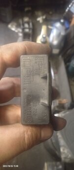

Привет обитателям форума! образовалась проблема...имеется пежо 406 2000 г.в 1.8л, 117 сил,двиг LFY.моторник BOSCH MP 7.3.проблема в следующем-не включается бензонасос. Там есть сдвоенное реле,одна часть при повороте ключа включает питание на форсы,катушку,вторая часть подаёт питание на бензонасос, БН рабочий,проверен напрямую,снял корпус сдвоенного реле,принудительно его если нажать,то всё работает,насос качает,машина заводится.лексией тоже насос включается при прохождении тестов,пишет реле насоса правильная активация...но с ключа не срабатывает.красную кнопку замкнул напрямую(есть там такая).куда рыть дальше не могу понять,спасите помогите!!!
Проверить целостность цепи 10 пин реле - 15 пин ЭБУ,проверить управляющий сигнал с ЭБУ на 10 пине реле...
спасибо за помощь,дело в другом.после нескольких принудительных запусков (зажимал реле на БН пальцем) машина вышла из эконом мод и начала нормально запускаться.
Поверьте,не в Eco Mode дело,ждите отказа и разбирайтесь дальше...
всё ровно.фишка на красной кнопке сгнила и поэтому и моросила.всё поменял,работает как надо теперь.
