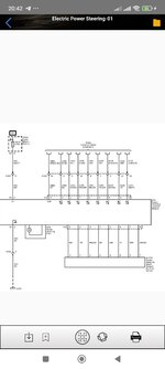

Но не работает Электроуселитель руля, при диагностике пишет что модуль PSCM не оборудованно.
Пробовал подкидывать другой Электроуселитель, результатов не дало, есть вероятность по неправильной распиновки разъёма на ЭУР , так как разъем менялся, но проверял по схеме с форума кадиллак и вроде распиновка правильная.
Подскажите пожалуйста куда капать?? и если у когото есть схема электроуселителя на этот авто поделитесь пожалуйста буду очень благодарен.
