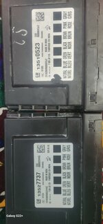

Старый БСМ – машина заводится, на новый — не получилось завести. Я взял EEPROM со старого блока и поставил на новый, но это не помогло. Кто-нибудь может помочь удалить ключи из нового БСМ или записать их со старого? Я могу прислать дамп-файл.
1 - старый БСМ
AT24C32
2 - новый БСМ

Так блоки разные, и по крышке ясно. А с одним и тем же номером может быть как механика, так и автомат.
А чем я помогу? Вам нужен человек с SPS online и блок с тем же номером, на шильдике правее GM так же жирно написан.
