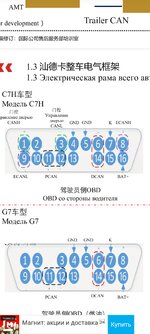

Добрый день. Подскажите у кого есть опыт использования сканера mucar на sitrak? Есть какие либо нюансы при подключении помимо переходника 24 на 12? Для примера к man подключаю через переходник (где надо К линию перекинуть с 3 на 7 пин) и mucar видит все блоки. При подключении к sitrak видит только двигатель и то если подключаться через bosh. Mucar на диагзоне.

Потому что на ситраке 2 кан шины в разъёме обд. А ещё и 2 розетки обд

2 розетки обд то знаю, вторая розетка у ручника для диагностики коробки. Про две кан шины тоже знаю, пробовал подключиться к д кан и п кан, результат нет, только двигатель.

Через марку. Через wabco hd прочитал ебс. Вообще для ситрака лучше своя диагностика. Имеется она, просто было интересно что сможет тинкдиаг

C7H 2024 г.в программа EOL 6IN1 ДВА РАЗЪЕМА
Автоопределение то что на скрине через разъем у ног водителя, коробка ZF traxon и EBS через разъем под подстаканниками.
