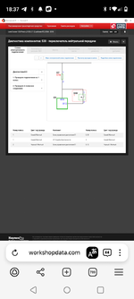

Это схема отдельного концевика?
На этот блок не нахожу его на схеме(

Есть датчик положения нейтрали раздатки, что нашел. Больше концивиков не вижу. И я так понял здесь лин, а не кан.
Судя по кармин там сразу в моторник с ингибитора

А ингибитор у нас это другая вещь
Ну это очевидно) Я говорю лишь о том что по схеме которую вы сбросили и моей аналогичной схеме вывод нейтрали на ингибиторе один и через общий коннектор он идет на селектор, приборку и блок абс
А сигналка есть не штатная?
