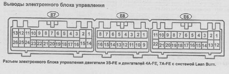

Добрый вечер,
Подскажите пожалуйста, на какие пины приходят провода от первой лямбды, висит ошибка р0135, по подогреву, хочу прозвонить перед тем как в эбу лезть и может кто такие мозги ремонтировал, где транзистор находится. СпасибоIMG_8078.jpeg
Не все провода с лямбды звонятся на разъеме эбу, «управления» провода, на маленьком разъеме нашел, а подогрев как реализован ?
Один из проводов подогрева прозввнивается на первый пин широкого разьема, черный с красный звонится до черного разъема справа от эбу. На втором пине широкого разъема 40 Ом висит, второй конец мультиметра на черно-красном проводе разъема лямбдыIMG_8079.jpeg
Черный-красный провод - плюс зажигания, белый провод на разъеме ЭБУ - минус управления подогревом лямбда-зонда. Пин OX - сигнал лямбда-зонда, пин HT - минус подогрева.
Спасибо большое !
