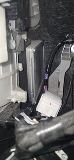

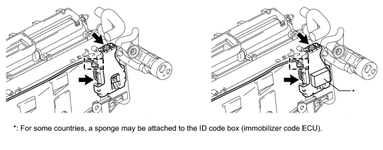

за печкой у моторного щита блочек стоит ID box

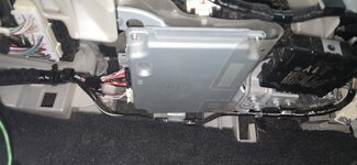

Тут вот эти блоки есть. Помню что на первых 200 там стоял блок сертификации с чёрным и белым разъёмом. Но тут такого нет
это блоки за бардачком - сертификашка итд! а я говорю именно по центру за корпусом печки. 1761126425664.png

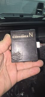

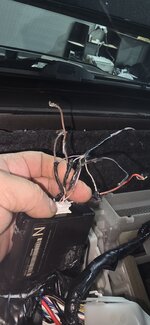

1000042305.jpgвот про этот говорите? Да к нему была подключена одна из блокировок. Но именно подключена,видимо брали питание,управление. В разрыв проводов на нём не видать
Вот провода до сих пор не убрал еще, просто врезались

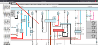

смотрите внимательно расцветку проводов, очень часто перепиновывают - смотрите шину IMO-IMI
Расцветку то я вижу, если и перепиновали то нужна схема или распиновка этого блока. Иначе не угадать в правильном порядке идут провода или нет
Большое спасибо, сейчас изучу
Особое внимание к линии imo/imi
Честно признаюсь я с ней раньше дел не имел, я правильно вас понимаю найти схему линии imo/imi и прозвонить её? То есть ее могли пустить в разрыв
да верно! сделать могли все что угодно - на что опыта и желания установщика хватает.
Учитывая что пришлось снять торпеду, и позади уже 5 блокировок, установщик очень постарался. Понял, буду изучать. Огромное спасибо, по результатам обязательно отпишусь
Там схемы на авто до 15 года, у них нет разницы с 18?
Первый раз просто через этот сайт. Понял, там можно выбрать другой год
Был сгоревшей предохранитель на 5A, так и называется immobilizer. Вроде смешно,а вроде и нет
кто-то не умеет пользоваться кусачками) выкусывают сразу пачку проводов)
Да нет. Блок этот иммобилайзера стоит у моторного щита, и к нему же была подмотана блокировка. И я шёл по проводам потянул её и они повылетали из скруток. Это всё происходило на одетую торпеду, доступа практически никакого, все Наощупь. Вообщем сам виноват, главное нашлось
