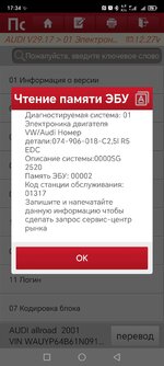

Помогите пожалуйста разобраться, приехал на ремонт автомобиль audi a6 c5 allroad, на супер тюнинге с двигателем afn, блок я при перепрошивке успешно увалил, выбрав не тот файл. Далее был приобретен ещё один блок с номером 038906012, но подключив его к автомобилю, увидел в ней другой номер 74906018, прошивка 2.5 R5.
На ней она даже запустилась)))

Фото шильд с родного и донора приложите
С этим эбу он приехал, но прошивка была на конце с буквами АВ
Этот блок я купи на 1.9 а в нем по факту прошивка от 2.5

В данном случае от Vin толку мало, раз свапали. Базу по номерам ЭБУ Вам скинул, ищите по движку, КПП прошивку, EDC 15 при наличии оборудования проще поднять, чем купить. А купили Вы реально блок от 2,5.
Блин, основной вопрос заключается в том, как на блоке с номером 012 для 1.9 может быть прошивка от 2.5 рядной пятерки, и можно ли прошить на 1.9 обратно.
