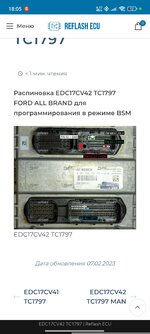

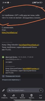

Привет форумчане! Чем можно прочитать и записать на столе edc17cv42?
блок не активный. пришел вскрытый. с припаянным проводком к бут контакту. Блок на связь не идет
71 модуль по gpt сигналам работает, бут не использует вскрывать тоже не надо
не цепляется
Если блок увален программно - 71 не подключится, 53 со вскрытием. Если блок увален аппаратно - ничем. (Проверить, например, питание проца, генерацию на кварце, активность на ногах проца, если в буте не зацепится).
в 53м gpt надо подключать?
Комбик модуль bsl17
Питание проца и генерация на кварце есть, на ногах проца активности нет
Или так (фото блока нет):
