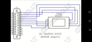

Родная прищепка этого кабеля А6 была хлипкая и с перекосом губок, не попадали контакты, перепаял другую по распиновка этой.
У вас не будет ссылки на распиновку А6🤔если не трудно
Где блин найти на офф. сайте эту ссылку, не могу найти🙄
Скинули на почту, буду сравнивать
    688,7 КБ · Просмотры: 6
Перепаял по этой схеме и пока результат тот же, не читает.
