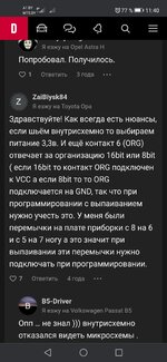

По распиновке жамшутов А6 было не так как на этой схеме. Но всё равно не читает?
Это самый хороший программатор CH341A больше всего нравится. Простой до ужасаДобрейшего. Приобрёл девайс carprog V 13.77 и решил его протестить на приборке от vectra C 2004г.по опции eeprom x93, т. к. в этой приборке стоит микруха ST93C66. Феном её сдул и подключил кабелем А6 прищепкой. Считать дамп не удалось? Взял другой программатор CH341A, он определил микросхему как ST93C66 16bit и дамп прочитал. На carprog v13. 77 в меню микросхем по Х93 ST93C66 я не увидел 16-ти bit, только 8-ми bit и он их не читает. А 24С01 из серии xx24 carprog читает. Почему в меню EEPROM x93 carprog
нет 16bit?
Есть варианты, буду признателен!!!
