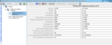

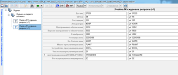

Здравствуйте.
Есть 2 стока на данный блок с одинаковыми идентами.
Один сток скинули для сравнения.
Второй сток считал с авто.
При сравнении прошивок есть 2 отличия в двух строках.
Блок не ляжет если я залью другой сток с такими же идентами?
Файлы прикреплю.
В сравнении на фото справа прошивка считанная с авто.
Слева скинули сток файл.
Читал PCMFlash отлом + DiaLink, может он не правильно файл считал?

Для какой задачи эта затея?
Все там нормально, отличается время программирования только.

Это чисто для себя.
Считал сток с авто.
Вдруг приедет такой же автомобиль и туда понадобится сток с такими же идентами.
И вот вопрос, если я залью сток который считал я, ничего не будет?
Так как в сравнении с другим сроком есть пару отличий

Ничего не будет. Что не нужно - флешеры по ОБД не затрагивают обычно.

Спасибо за информацию.
И ещё вопрос:
PCM отлом запишет данный блок?
А то только считал, а писать не пробовал.
Пишет

Запишет. Только в составе авто (нужен ответ иммо) и температуда ОЖ ниже 50 градусов.
