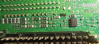

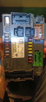

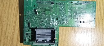

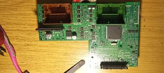

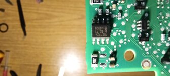

Нету нигде на этои платине еепром 95640..Я поставил оригинал фото.может кто-то сталкивался уже с таким блоком.и сможет подсказать схему как прочитать иммо пин..спасибо всем

Не надо было располовиноть бси. Есть шансы что не заработает. Надо было снимать заднюю крышку. Щас поищу фотку
Может быть я тебе верю.но у меня уже шансов мало.никто тут по близасти нету кто может такое делать.и если каво наидеш берут бешаанные бабки...толка клю
В Италии.
У ивеко дайли, такой же бси
Я эту фотку в сарпрог тоже нашол.но это платьна другая и ни на каком нету 95640.и там стоит только трёх ногии маленькая платьна..
