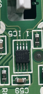

Там 93с66 выпаиваем и читаем.
этот

можно не выпаивать
Припаяться можно было 100 раз.
А подскажите пожалуйста с какой стороны первая нога
вы пишете что у вас сейчс нет такой прищепки и спрашиваете откуда считать ноги :). Это как сказать что я опытный водитель только подскажите газ с какой стороны.
Если вы начинаете с нуля а это именно так вначале надо почитать мат часть погуглить а потом срашивать такую ересть.
Открываем даташит и видим, что 5 нога - корпус. тестером тык-тык и все понятно. это если она не подписана...
ПС: подсказка: все минусы электролитов тоже корпус. Почти-почти всегда в цифровых схемах.
Я не вижу где точка из за этого и спросил
Спасибо большое на микре не видно точки сейчас буду искать массу на планете чтобы найти 5 ногу
Всем большое спасибо что откликнулись и помогли пробег откорректировал все получилось
