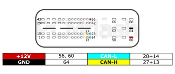

Парни, ситуация такая. Haval f7 дорест. Пцм по розетке через 86 модуль идентифицирует его как 7dct450, но эти блоки должны вроде как быть квадратные с одним разъёмом. Тут стоит такой блок и как его правильно идентифицировать не пойму?
Как подключать на столе тоже не понимаю, по разьему похоже как на 7dct300 так и на 7dct330...
