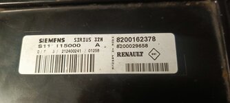

На столе Sirius32n от рено клио
пробовал кальком отшить иммо, в одной из инструкций было написано убрать резистор 333, я его убрал. Не помогает
Кстати в разъеме мторника отсутствует пин 58. Который якобы надо отрезать. Нечего резать.
Все равно статус иммо активен.
Кто может помочь. Вычитывал ктагом

Резистор 333 не нужно выпаивать.
спасибо за предложение о помоши
сделали файл кальком каким то, но если н еотключить иммо, то минут через 10 снова блочится и прописывает в области еемрома свои байты
после отключения иммо все стало в порядке
