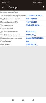

Общем залил оба блока эффект одинаковый ошибки скину ту которую втрой отправил её залил заводится видеть педаль но заслонку не видит
Вот ошибка
    295 КБ · Просмотры: 10
    252,3 КБ · Просмотры: 9
Так может там проблема в самой дроссельной заслонке!
Если на Приоре ЭБУ видит дросс.заслонку, значит проблема
в дроссельной заслонке на УАЗе.
