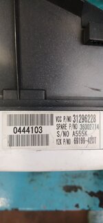

Есть фото с оборота ?
еть доска от 50 ки могу прочитать проц какой

Volvo V50_2011_ID 31296236 in eep 31296228
Спасибо! Я на форуме "новенький" поэтому пока еще не особо понял что к чему(
есть такой от дизеля
Igss, Спасибо,уже удалось записать
