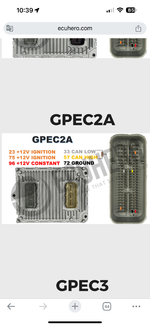

Всім привіт пробую подключить на столє блок
GPEC2A фото прикріпив що я роблю не так сопротивлєния 120 ставлю блок на связь невиходи. Длок живой провєрял на авто??​

По пинам правильно.
Тычите пинами в серый разъем?
Чем пытаетесь вычитать?
Да в сєрий!! Вичитать питаюсь autelom!!
GPEC2A - закрытые блоки для операции чтение/запись с завода.
варианта два:
1) Проводят операцию деблокирования со вскрытием. А затем функция чтения/запись доступна для прямого доступа.
2) Читать/писать сразу оборудованием "умеющим" это делать без деблокирования. (но "аутист" не является таковым)
Читаю і пешу безпроблем в boot . trasdata
Но нужно продиагностіровать на столє тому що коли ставлю блок на авто лягає вся can шина.

Я підкидав блок на друге авто dodg promaster там стоїт блок gpec 2 но перша фішка сіра така сама як в gimec2a блок на связь вийшов но настолі неможу підключити . Ще маю в налічії блок gpec2 на столі виходить на связь. Таке можливо??
Сорян якшо що тяжко пояснити всю сетуацию в пісьменом віді
На родном авто блок ложит всю can шину но на другом авто виходіт на связь как???
Міряю на блоку сопротівлєния мєжду can h і can L 22.
