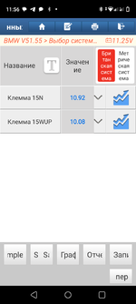

Спасибо сегодня и буду заниматься этой ерундой )По сути темы отмечу что весь ответ в указанных Вами кодов ошибок касаемо "15WUP".
При успешном считывании ключа в слоте он фиксируется а CAS активизирует линию "15WUP" (19pin в разъеме A16*1B,зеленый с красной полосой).
По этой линии пробуждаются следующие блоки:
Integrated chassis managment, crash safety module, gear selector switch, dynamic stability controle, CENTRAL GATEWAY MODULE, electric motor-driven reel right, DIGITAL MOTOR ELECTRONICS, fuel pump control, parking brake controle unit.
В Вашем случае проблема именно с "подьемом" этого сигнала после определения ключа.
Виновником просадки/отсутствия этого сигнала может быть любой из вышеперечисленных участников!
Приборная панель активируется отдельным проводом "15WUP" (2pin в разъеме A16*2B,зеленый с красной полосой).
Тестер в руки и измеряйте величину сигнала "15WUP" после определения ключа. Поочередно исключая каждого из участников,пока не появится уверенные 12 вольт.
Обмен ISN кодом происходит исключительно между CAS/DME/ GEARBOX.
Надо будет схема - свисти...

Читается авто теперь нормально?Wup ожил косяк в этой скротке теперь узнать какой блок парит мозг
Да все кроме моторника и коробки, абс на связи ручник заработал нашел перетрый провод в районе раздатке восстановил, но блоки иотрника и акпп на связь не идут и запуска нет ну и 15wup выдает 10.24 вольта севший акбЧитается авто теперь нормально?
