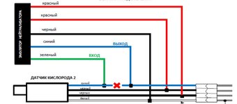

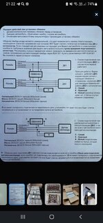

Здравствуйте. Кто нибудь подскажет как подключить от 1 лямбды на вторую универсальную обманку
Здравствуйте, ставить надо на вторую лямбду, а схему спрашивайте у продавца.
Можно сигнал взять с первой лямбды и транслировать на вход второй через обманку. Подогрев подключить ко второй.
Спасибо. Так и сделал взял от первой лямбды.
