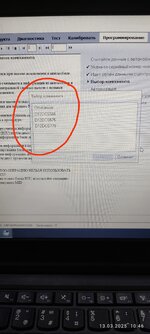

Привет всем!!В этой теме хочу спросить у Вас как правильно привязать блок APM MID185(Renault DXI 11).
Подключаюсь PTT 2.7 -> Программирование -> Замена компонента -> далее вводим серийный номер и ID -> после вылезает рамка с выбором компонента...(какой номер компонента выбрать?)
Может я что-то не так делаю?
Спасибо большое..

Никак. Нужно подготовить прошивку сначала. Потом положить её куда нужно, затем ей прошить.

Если блок на связь выходит то можно сделать копию джалтестом, если блок умер то можно с похожей машины снять копию. Если и такой вариант не подойдёт то делать через ребят онлайн. Скорее есть ещё варианты но я давно вольво не занимался). И да кстати если хочешь что бы помогли люди кто вольво занимается напиши номер шасси тоже
Даже автокомом делал). Но некоторые новые апм и джал положит и автоком). Тех тулом безопаснее
Мне кажется машина не самая новая там ещё круглый разьем, а круглый разьем делает кнор бремз даже версия 13. Не думаю кончено что он купить кнор из-за одного апм
Вот именно, это все купить нужно, а тех тулом 20 минут делов, и он валяется на каждом углу)

Сегодня всё сделал как и делал до этого...)
TechTool не получается до конца(стрелки ресиверов не работают)
Слил всё с осушителя Лаунчем и после этого залил в новый,потом поменял ID .
А как же например если если нет старого осушителя или сломаны мозги на нём..?Как быть если не откуда взять копию?
Сейчас стали покупать более новые блоки APM .Я как-то попытался в него залить то что скопировал из старого,а он пишет теперь ошибка памяти eeprom.Думаю со временем разберусь конечно)))

Могу тех тулом если что сделать по удаленке. Любой новый записать
Про еепром, что при записи в новый у вас ошибка появилась, об этом вчера написал. Не все делаются мультимарочными. Переделал много уже после таких попыток

Без проблем. Связь с авто есть? На связь выходит? Новый APM должен увидеть, если с проводкой все в порядке. Множество случаев замены апм по причине не выхода на связь, установка нового и вновь его нет в диагнозе, в итоге проводка. Если новый апм выходит на связь и в наборе данных пусто, сделаем.
