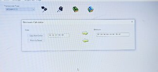

Собственно, октавия, с системой иммо 1, полная утеря.
с приборке, считал дамп 93С66, вычитал пароль, он подходит, но новые чипы, принимать не хочет.

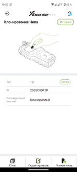

танго пишет, что нужен чип id13 или т5. пробовал готовить по рахному. не в какую не принимает.
причем, не получается добавить как через одис (лампа иммо быстро моргает и не тухнет), так и в дамп прописать тоже не получается. танго, вроде пытается, но в конце, выдает ошибку.
при этом что одис, что танго, показывают, что нет обученных ключей.
через ввод пароля, в панель, лампа иммо погасла, машина проехала 30 км, человек заглушил, и больше не смог завести. заводится и сразу же глохнет, хотя лампа иммо - не горит.
читал 93с66, без выпайки, может, занес мусор?
может ли кто, глянуть дамп? почему не выходит прописать ключи.
