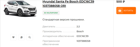

SW: 1037388058 вот по этому номеру ищешь нужную прошивку, цифры полностью должны совпадать, а лучше прочитанную стоковую прошивку дать калибровщикам с пожеланиями и хотелками они сделают и зальешь без проблем.
что интересно в поиске выдает что это сантафе 2.2, а по факту тусан 2.0, как такое возможно, стока уже нет так как ему уже чтото заливали до меня

Вскрываем ЭБУ, читаем BDM.
Сравниваем то что считали и то что на стикере ЭБУ.
Смотрим что не от данного авто...!?
Определяем, находим нужную прошивку и записывам в ЭБУ.
Если всё нормально, на основе этой прошивки заказываем тюнинговую прошивку.
