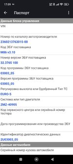

Всем доброго времени суток. Приехала Газель на диагностику , горит чек но ДВС ЗМЗ 409про . Ошибки висят того что нет Газели от УАЗика . То есть надо прошить , иденты глянул в сканматике . Пошёл снимать ЭБУ,но блоке наклека что эбу от ВАЗ Весты 1.8 Теперь у меня два вопроса : аппаратно эти блоки одинаковые и каким модулем шить .
  • Модуль CombiloadeM12/M74.5/M75/М86 такой модуль имеется.
