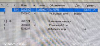

доброго времени суток форумчане. кто может ответить на вопрос. Скания 2024г. моча отключается только в блоке управления двигателем или еще нужно править SOPS
ДВС, сопс
Да без разницы

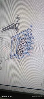

    1,3 МБ · Просмотры: 10
Дубль полки момента в координаторе, педаль газа в нем же
В конфиге моторного есть возможность отключить его опрос, но , привельнее через сопс. В сопс можно комплектацию поправить, чтоб все было красиво
