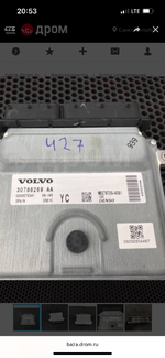

Вольво xc70 3.2 чем работать с данным блоком?

Ну так на нем же написано Denso MB279700-9391 Volvo, проц SH7058
Volvo XC90 29bit 2006-2010 3.2L (Denso) [Test] [RD/WR/CK]
pcm 68
Но лучше у Олега узнать. Так как он в тесте. А так да ктаг.

70 не было,недавно делал хс60 2011 ,на ней под жабо дворников посреди машины
Ктаг безопасно. Чтение и запись разные точки пайки. Цены на данный блок не дешевые, и не на всех софтах смогут сделать евро2.
