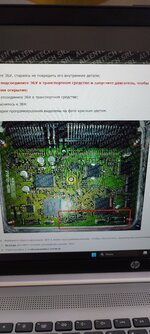

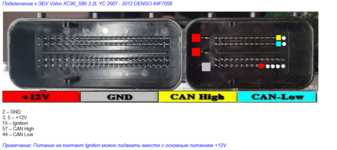

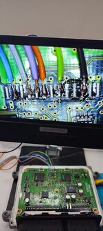

А нет распиновки на пцм 42 модуль на столе, может им попробоватьЭто внутрисхемное вычитывание на прямую, если правильно распаялся, и залить какую нибудь дичь, то спокойно можно залить то что нужно потом. А у Вас на идентах он потух, наводит на мысль что где то что то прикурило
