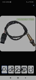

Здравствуйте! Спросил у продавца на что это у него такое продается, он отрапортовал что это Кислородный датчик Bosch 0258017025 — широкополосный лямбда-зонд (ШДК) модели LSU 4.9, имеющий 5 проводов и предназначенный для точного измерения.
..За две с половиной т.₽
Как его проверить? Допустим если установить в трубу и тихонечко продуть углекислотой с регулируемым подмесом не немножечко воздуха. И померить мультиметром где что должно сколько быть.
Как считаете так можно?

Нужен показомер LSU 4.9, на нем и проверить. Газ от зажигалки подать на него, должен менять показания. Ну а точность его работы проверить только с эталоном получится
можно, если это делается с измерительным прибором то достаточно просто дунуть на него проверить его реакцию, если померить стехиометрию то достаточно поместить его в выхлопную трубу минимум на 20см., но как показывает практика широкополосный датчик за 2500т.р. мертвый датчик, либо не будет работать, либо крайне не корректно
Пользую такие для контроля смеси при настройке , работают, в принципе, пока не отравятся плохим бензином)). Более дорогое наверное лучше, но жалко пока что-то))
