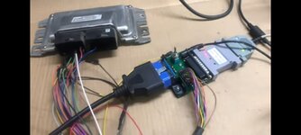

То что на фото адаптер его хватит на вазовский сегмент? Чтобы кабеля не покупать? Начиная с января 7.2 до м74.9
Powerbox же это. Где-то подойдёт, где то придётся добавить какие-то резисторы.
В общем без разницы как именно подключать, главное по схеме.

Для этого списка лучше купить готовые кабели, с ними авто делается в 10 раз быстрее и ЭБУ можно не снимать вообще (накинул готовый кабель и прочитал\записал прошивку). Если делать универсальным кабелем и втыкать по проводочку (особенно когда это делать с M74CAN) то это надо снимать ЭБУ, подключать его на столе, целится проводками в нужный пин и не ошибиться.

Такой есть у меня, чтобы был, но кабеля готовые купил, 6шт пока, что ходовое у меня. Ни разу не пожалел и вам рекомендую! Универсальный тоже пригождается, но как натыкаюсь с пинами, докупаю готовый))
