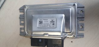

Необходимо прошить ЭБУ УАЗ ПРОФИ 236021-3763015-00. Имеется комбилоадер.
Выбираем для покупки. И не понятно какой брать
Есть 2 варианта 1. Модуль Mикас-12/M74.5/M75/M86И для ПАК Загрузчик (Combiloader)
2. Модуль M86/М74М для ПАК Загрузчик (Combiloader). Какой выбрать?
    74,5 КБ · Просмотры: 34
Вот этот Микас-12/М74.5/М75/М86И ?
Модуль Combiloader M86/M74M (+J2534) или этот?
Можешь и м86/м74м но там при записи есть нюанс. А так он тоже делает м86и УАЗ
Сам лично делал. И Сапелин подсказывал. Эбу м86и.
Каким образом? Иденты отдаёт,а вот дальше тишина,и да, есть блоки м86и которые он делает,но это рулетка,и не факт что он его возьмёт,а вот Mикас-12/M74.5/M75/M86И возьмёт 100%!
