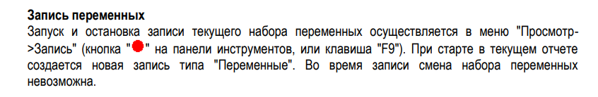

а вообще желательно не фотки с экрана скидывать, а лог работы двигателя. по логу определить причину неисправности на порядок проще.
Как достать лог работы?
включаете диагностику, выбираете нужные параметры, нажимаете "красный кружок" вверху, запускаете двигатель, и записываете как работает двигатель на всех режимах. потом выключаете запись и сохраняете лог. всё есть в тех документации к сканматику. . 80% успеха нашей работы зависит от правильной работы с документами. инструкции, даташиты, описания, схемы.
