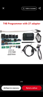

Этот программатор не предназначен для работы с блоками. Это простой и дешевый универсальный программатор, который может читать / писать микросхемы памяти. По поводу прошивки - не совсем понял. Не думаю, что проблема связана с прошивкой. Возможно, стоит поменять фазик или клапан? Или проводку , для начала, проверить? Ты хочешь отшить фазик, чтобы его не менять? Не очень хороший вариант программно отключать важные исполнительные механизмы путем изменения софта, но это дело твое. А по еепрому - да, к одному зацепился, считал, в другой залил. И учти, когда ты программно отключаешь такие вещи - ты себе усложняешь дальнейшую диагностику. Бывает приезжает авто, не работает адекватно, смотришь, а она не реагирует на отключение дк1, лупят пропуски, а ошибок нет и понимаешь, что она отшита. Проливаешь сток и просто в шоке от того, что с машиной творится на самом деле!
