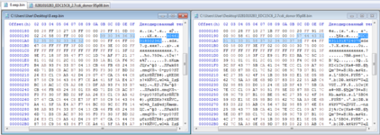

Привет. Пытаюсь сделать клон. слил 29f800 галетой в буте, 5p08 i-prog. залил в донора... ошибка в блоке не верно кодирован эппзу. родной на механике, донор автомат и ошибки остались по автомату в доноре. я правильно понимаю через бут фул не слить? думал проблема в проце... а ннет физически перепаял этих ошибок нет.

проц не трогал. флеш и епром пересадил на плату донара эбу донора заработало.... епром выпевал. размер выбрал верный
0 это родной
Ох не нравится мне ЕЕПРОМ с родного! В донорском ВИН правильный видно, а в родном - обрывки какие-то.
Может дело все в криво вычитанном еепроме с родного?
