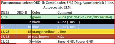

О чём речь Мужчина? В обд втыкается адаптер J2534 - Сканматик либо Диалинк (что касается блока М74.9, ну и многих других).хочу сам сделать ОБД кабель,
Может не правильно выразился.О чём речь Мужчина? В обд втыкается адаптер J2534 - Сканматик либо Диалинк (что касается блока М74.9, ну и многих других).
Понятно, этот кабель используется крайне редко, вот прям висит годами на стене.Я вот об этом кабеле говорил
