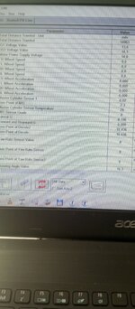

ошибка сразу после того как трогаешься C051D54 multi axis acceleration sensar module A missing Calibration
датчик курсовой устойчивости и блок srs новые авто утопленник (восстановлено все)
все откалибровал но показания zero point of decele2 -18, zero point of decele -18
что это понять не могу кто то говорит он берет показания через блок srs кто то что это датчик курсовой ! по схеме 3 датчика srs курсовой и датчик положения руля
Было что то похожее на nx проблема оказалась в том что во время калибровки не был включён порковочный тормоз или наоборот был включён. Попробуйте может прокати
тему можно закрыть !
Ну в чем было дело, нам же теперь тоже интересно.
Был установлен блок srs европейский + датчик курсовой )( в пред сервисе ) а в японской сборке 2023 в блоке srs датчик (куплен блок srs 100К ((( и выкинут датчик курсовой !
