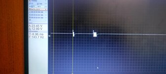

M240 импульс на форсунки 23 B
Михаил 42
09.01.25
7
Обсуждения Форума
М240

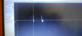

Всем здравствуйте ?. Блок м240 камаз 8 цилиндров. Проблема такова : на форсунки приходит импульс в 23 вольт, на исправном 45 вольт. Сравнивал всё с рабочим, и заметил только, что на конденсаторах 24 вольт, а на исправном 50 вольт( прикрепил фото схемы с рабочего блока) все транзисторы и диоды целы и исправны. Вопрос состоит в том, кто делает 50 вольт на импульсы форсунки ?
Посмотреть вложение 138279Изображение WhatsApp 2025-03-09 в 15.14.22_a3b0e51e.jpgИзображение WhatsApp 2025-03-09 в 15.14.39_f0793efe.jpgИзображение WhatsApp 2025-03-09 в 15.14.38_1535ba3c.jpg
