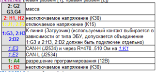

Здравствуйте подскажите подключение на столе комбик
По этой распиновка подключаюсь комбиком. На Can H не вешал резюк, всегда все норм.
