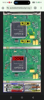

Не однократно делал данный блок через GPT и BSL, сегодня попался такой с которым ничего сделать не могу :(. Высокий тпрот и загвоздка не читается пароль, как только не пробовал. Подскажите может есть какая информация? Пробовал Комбилоадером и Ктагом.
У комбика кстати недавно вышло обновление:
  • Bosch MEDC17 BSM: Добавлена поддержка ранее не поддерживаемых ЭБУ с высоким TPROT.
Обновление последнее, Сапелину написал, жду ответа. Блок с нюансами но ладо бы если я его не делал но я его делал неоднократно включая когда он через GPT не читался я делал его через BSL предварительно вычитав пароль. А в этот раз ну никак не могу пароль достать. Через BSL все соединяется проблем нет но нужен пароль а с ним загводска.
По какой из этих делать ?
Evgeny TL, привет я по 17.5.5 нечитаемый.
А как ты пароль вычитал 71-м модулем если 71-й его не берет??
