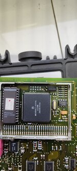

Есть решение? Digifant 1.74 5wp4 174 039906024D
Можно попробовать. EEPROM 93C56 на плате в блоке?
Если такая-читайте дамп и присылайте в ЛС
Ребята кто отключал в этих блоках и на 100% знает как, отпишитесь пожалуйста, это возможно сделать или только обходчик ставить?
Какой блок, где дамп?
есть безиммовая Flash (27C256) на кардампе
она самая. а зачем собсно в иммо полезли?
если иммо+ключ рабочее, проще засинхрить "новый" блок, вася в помощь
Перепоял флеш, нет положительного результата, может иммо не в ней?
может проблема вообще не в иммо?
По всем признакам иммо не отключен в новом блоке, хотя продавец заверял хозяина что отключен.
Сомневаюсь что никто не сталкивался с этим блоком, признавайтесь) готов заплатить за инфу
