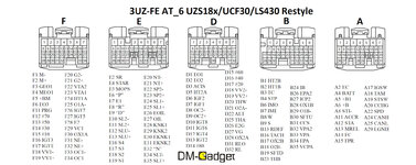

Тогда подключение по can. Есть фото разьемов ЭБУ?
Подключаешь по этой схеме? Обрати внимание - это зеркальное подключение!
